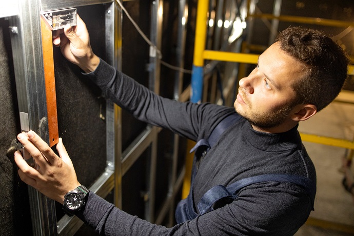

Kręcenie profili do sufitu

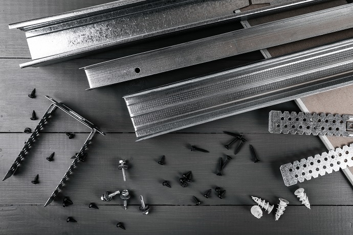

Rodzaje profili do płyt gipsowo kartonowych
Profile UW, UA i CW – czyli jakie profile do budowy ścianki działowej
Stelaż pod płyty gipsowe na ścianę wykonywany jest z kilku rodzajów profili stalowych.Są to profile UW, UA oraz CW.
Pionowe słupki tworzące szkielet ściany działowej wykonuje się z profili CW ustawianych pionowo w rzędzie. Zazwyczaj profile te wyposażone są w otwory, dzięki czemu umożliwiają poprowadzenie instalacji elektrycznej oraz teletechnicznej wewnątrz suchej zabudowy.
Do mocowania płyt kartonowo-gipsowych w poziomiedo stropu i podłogi oraz do ościeżnic wykorzystuje się profile UW. Ich montaż pozwala lepiej wypozycjonować ścianę działową oraz zmarginalizować ryzyko przesuwania się słupków. Zazwyczaj profile UW wykonywane są ze stalowej blachy ryflowanej o grubości 1,2 mm lub z blachy gładkiej o grubości 0,6 mm.
Do wykonywania ościeżnic stosuje się profile UA. Stawiane są one w pionie w newralgicznych i podatnych na większe obciążenia miejscach – m.in. w krawędziach otworów drzwiowych i na krawędziach ścianek działowych. Profile te są mocniejsze od profili CW i umożliwiają efektywne usztywnienie otworów drzwiowych i ościeżnic.
