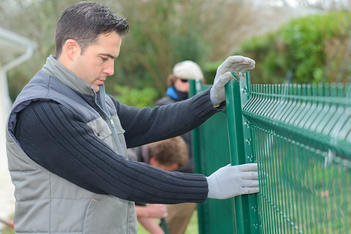

montaż paneli ogrodzeniowych
Rodzaje słupków ogrodzeniowych
Projektowanie ogrodzenia domu jednorodzinnego czy obiektów przemysłowych to niełatwe zadanie. Taka konstrukcja stanowi połączenie funkcjonalności z estetyką. Musi być jednocześnie trwała i dopasowana wyglądem do pozostałych elementów otoczenia. Tu spore oczekiwania będą stawiane względem samych słupków ogrodzeniowych. To one odpowiadają bowiem za stabilność płotu i w dużej mierze także za estetykę.
Słupki ogrodzeniowe różnią się między sobą konstrukcją, co wynika z różnych wariantów systemu ogrodzenia. Elementy nośne do paneli ogrodzeniowych wyposażone są głównie w boczne mocowania, co pozwala wygodnie zamontować panele. Niektóre rozwiązania systemowe opierają się na uchwytach, które można zamontować w dowolnym miejscu z boku lub od frontu słupka. W przypadku systemów panelowych z reguły nie stosuje się podpór.
W przypadku płotu z siatki mamy do czynienia ze słupkami ogrodzeniowymi o gładkiej powierzchni lub z modelami otworami we frontowej części. Daje to możliwość zamocowania siatki na wszystkich elementach nośnych ogrodzenia.
